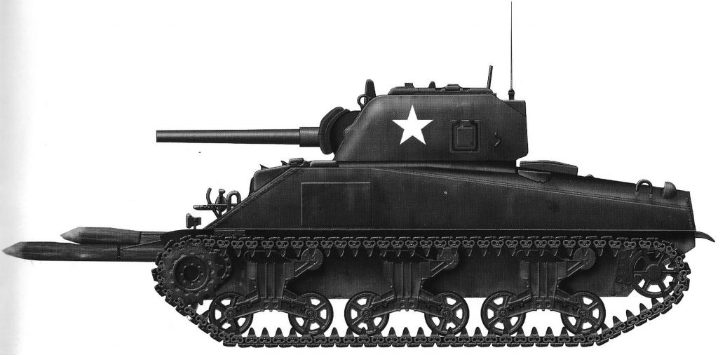

J'ai trouvé ce qui suit dans le livre "MOURIR POUR SAINT-LÔ - Juillet 1944 la bataille des haies" LODIEU Didier - Histoire & Collections - ISBN : 978-2-35250-034-6. J'ai fait une recherche sur le net et je n'ai rien trouvé de plus que ce que j'ai lu!
Voici:
Comme les tankistes du 743rd Tank Battalion ne disposent pas de Bulldozers, ils doivent faire preuve d'imagination pour passer à travers les haies. Les statistiques démontrent que pour avancer d'un kilomètre et demi, il faut traverser 34 haies!
C'est lors d'une conférence entre les officiers du 743rd Tank Bn et le Lieutenant Colonel R Ploger du 121st Engineer Combat Battalion qu'un plan est élaboré. Des Sherman seront équipés de troncs affûtés qui perceront des trous suffisamment large et profond dans les talus pour y glisser deux douilles de 105 mm remplies d'explosif. Dès que les deux charges de 15 livres exploseront, une brèche suffisamment large permettra au Sherman de franchir la haie. Ce dispositif, né au sein de la 29th Infantry Division, sera adopté par la 1st Army et permettra de surmonter en partie les difficultés du bocage.

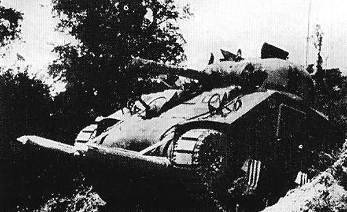

Bonjour Xavier, un petit complément pour aider (j'aime bien aider lorsque cela m'est possible) et bien que cela ne réponds pas directement à ta question.
Franchissement des haies par les blindés
Les blindés alliés ne peuvent progresser sur ce terrain, les routes sont étroites et bordées de hautes haies où les chars sont exposés aux tirs de l'artillerie allemande. Et quand ils arrivent à franchir les haies, la manœuvre découvre le dessous du char, non blindé, pour les tirs de panzerschrecks (l'équivalent des bazookas américains) de soldats allemands embusqués.
Afin de permettre un accompagnement blindé des troupes, l'US Army chercha des solutions pour que les chars percent facilement les haies et une fois franchies, les chars ne s'avanceront plus dans les prés et soutiendront l'infanterie à distance pendant qu'elle remontera de chaque côté pour attaquer la haie suivante.
Des bulldozers furent utilisées mais ceux-ci n'étaient présents qu'en petit nombre. Des canons de gros calibre pour pulvériser les haies furent testés. Des unités de blindés ou de génie développèrent leur propre technique par explosifs mais dont les résultats restaient mitigés (temps de mise en œuvre, perte de l'effet de surprise, difficulté à placer l'explosif, etc.). Lors d'un test de pose d'explosifs par tube, les hommes du 747e bataillon blindé découvrirent qu'un tank équipé de tuyaux pouvait parfois traverser par lui-même certaines petites haies. Mais la manœuvre tordait fréquemment les tuyaux. Après avoir observé de telles traversées de haies, le premier lieutenant Charles B. Green du 747e équipa un tank Sherman d'un gros butoir faits à partir de rails de voie ferrée. Ainsi équipé, le tank se révéla assez puissant pour déchirer et traverser presque toutes les haies. Les équipes de maintenance équipèrent ainsi plusieurs Sherman du 747e.
Un sergent tankiste, Curtis G. Culin, mit alors au point alors un dispositif simple mais ingénieux. Il fixa à l'avant de son char des lames d'acier leur permettant de franchir les haies en les tranchant à leur base. Ces lames avaient été fabriquées à partir des hérissons tchèques, sorte de chevaux de frise en poutrelles d'acier, que les Allemands avaient disposés sur les plages normandes pour éviter le débarquement des chalands et péniches alliés.
Le général Omar Bradley fut invité le 15 juillet à venir voir une démonstration du dispositif et convaincu ordonna immédiatement que le plus de tanks possibles en soient équipés, d'autant que le lancement d'une grande opération, l'opération Cobra s'annonçait. Ainsi lors de la percée sur Saint-Lô, environ 3 tanks sur cinq possédaient un hedge-cutter. L'aspect du dispositif valut aux tanks équipés le surnom de « rhino » pour sa ressemblance avec la corne de l'animal.

Information complémentaire sur le Sergent Curtis G. CULIN ici: http://fr.wikipedia.org/wiki/Curtis_G._Culin

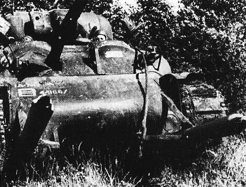

Une photo prise lors de la libération de ma commune le 8 septembre 44 et montrant un char de la 3rd Armored Division équipé des deux lames coupe-haie.
Source: La mienne
